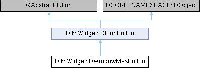

DtkWidget
The DWindowMaxButton class is used as the unified window maximize button. 更多...
DWindowMaxButton 类是 DTK 窗口统一的最大化/恢复按钮控件.
It's actually a special DImageButton which has the appearance of maximize button. 它有两种状态,一种表示窗口已经进入最大化状态,点击按钮窗口恢复为普通状态; 另一种表示窗口处于普通状态,点击按钮窗口进入最大化状态。
