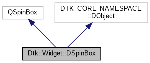

类 Dtk::Widget::DSpinBox 继承关系图:
Dtk::Widget::DSpinBox 的协作图:
