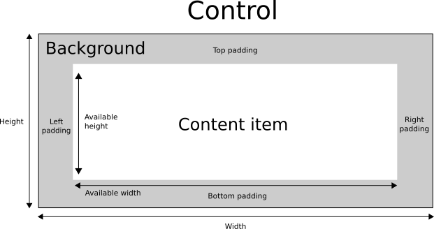

layout
类似控件的布局方式,这里可以之看 padding 部分, padding 定义四周所有数据,举个例子,如果子图标的大小是 32 (第一层目录的数值),一倍缩放比下,如果该图层的 padding 大小时 5,那么该图层的真实图片大小是:[32 + 5 × 2, 32 + 5 × 2] = [42, 42]。但最终, padding 区域的大小并不计算在整个图标大小内(仅针对 QML,dtkwidget 不支持)。为了区别其他数据, padding 的数值后面使用 ‘'p’进行结尾。例如上述示例:'7p'` 。
