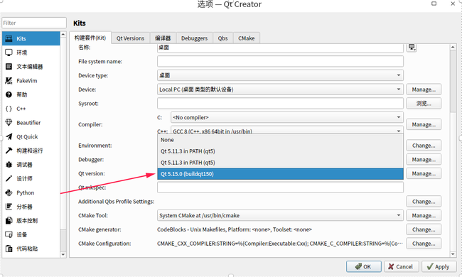

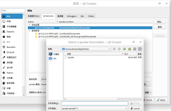

6.添加构建套件。刚才我们在编译qt的时候。qt会自动生产qmake并安装。下面的所有编译调试,我们都是用这个qmake来进行。而不是desktop的构建套件, 构建套件选择错误会出现原来加载不出来的问题。
在Qt Versions 中点击添加按钮,选择刚才安装目录下 bin/qmake (如果只是make 没有install。就选择源码目录下 bin/qmake)。然后点击Apply
然后在构建套件中点击添加按钮,名字随便取,Qt版本选择刚才我们添加的 Qt Versions 然后点击OK
7.下面就可以打开你的工程,在configure project 的时候,一定要选择刚才添加的构建套件,把默认的桌面取消掉
